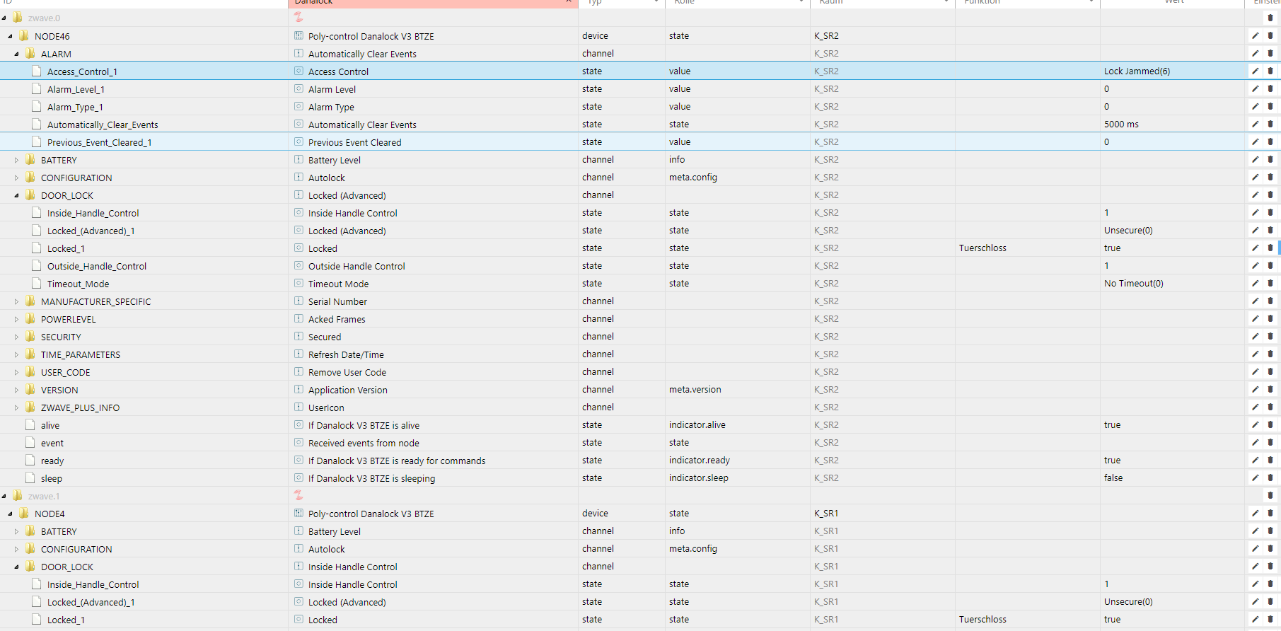

      wir haben seit einiger Zeit 2 Danalock V3 Türschlösser.
      Vorgestern ist unser Slave abgeschmiert, also musste ich diesen neu aufsetzen etc.
      Das eine Danalock musste somit neu eingebunden werden (Hat auch nach einiger Zeit gut funktioniert).
      Anschließend haben wir jedoch festgestellt, dass dieses nur noch öffnen kann. Beim Verschließen hört man zwar kurz, dass das Türschloss was macht (Es dreht sich sozusagen kurz einmal). Die Tür bleibt trotzdem offen.
      Nun habe ich heute Morgen festgestellt, dass der Ordner Alarm in diesem Feld:
      ![Bild](8824f0b8-495b-44f8-8f82-3f5fea21707b-image.png image url)
      Node46 ist das alte, was ohne Probleme läuft und Node 4 unter den zwave1 Adapter ist das neue Schloss, wo eben dieser Alarm-Folder fehlt.
      Vielleicht kann mir da jemand von euch weiterhelfen.

        Laut Screenshot hast du eine zweite z-wave Instanz installiert .
        Die zweite Instanz ausschalten und lerne es unter z-wave.0 an

            @tmartin Lock jammed ist eine Information des Schlosses selbst, da dürfte der Adapter eigentlich nicht die Finger im Spiel haben. Sicher dass es nicht doch ein mechanisches Problem hat?

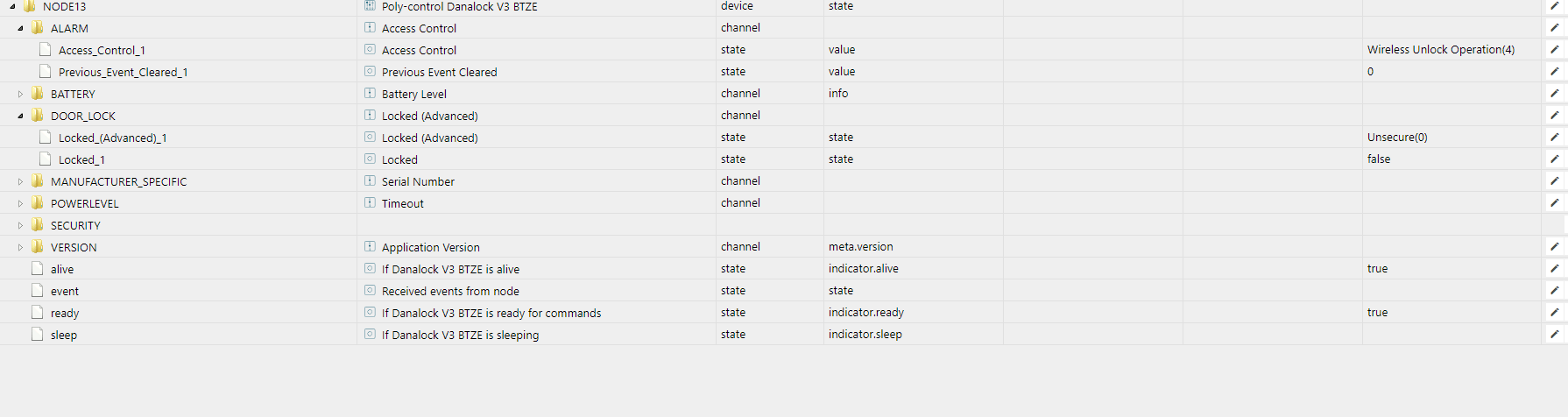

                  Habe das Schloss mehrere Male erneut eingelernt, nun gibt es das gleiche Problem nur andersrum.
                  Heißt, ich kann nun schließen aber nicht mehr öffnen.

                      Gelöst:
                      • Schloss neu einlernen, weiterhin nur schließen möglich
                      • Automatische Ausrichtung aktiviert durch 3x drücken des Buttons
                      • Schloss nun wieder voll funktionsfähig

                          @AlCalzone Okay Danke, ja ich denke mal, man hätte das Schloss auch drin lassen können. Es hat sich dann (wie der Name schon sagt) ausgerichtet und anschließend konnte ich es wieder im iobroker bedienen.
